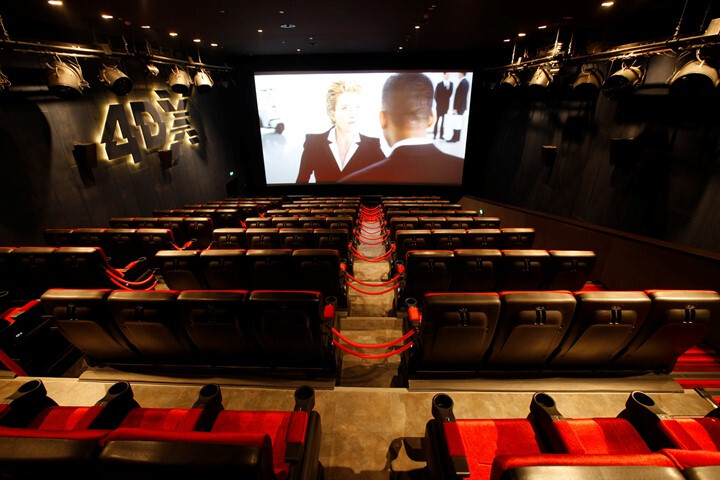

Nguyên lý hoạt động hệ thống ghế chuyển động trong rạp phim
Khi phim được chiếu, hệ thống máy tính sẽ tiếp nhận và xử lý dữ liệu vị trí từ các khung hình, sau đó truyền tín hiệu điều khiển tới hệ thống servo. Bộ điều khiển servo có nhiệm vụ vận hành các chuyển động của ghế ngồi theo ba trục: lên xuống (chiều cao), nghiêng ngang (góc trượt) và nghiêng về trước.
Cấu tạo và vận hành của ghế động lực học
Hệ thống ghế chuyển động được tích hợp các thiết bị cơ điện chính xác nhằm tái hiện các hiệu ứng vật lý đồng bộ với nội dung phim. Cụ thể, máy tính sẽ truyền dữ liệu vị trí tới bộ điều khiển thông qua các cổng giao tiếp chuyên biệt. Sau đó, tín hiệu được chuyển thành dạng analog và truyền tới bộ điều khiển động cơ (servo motor).
Ba động cơ servo đảm nhận từng vai trò riêng biệt:
  • Hai động cơ điều chỉnh chiều cao bên phía trái và trượt bên phía phải.
  • Một động cơ còn lại kiểm soát chiều cao phía truớc.
