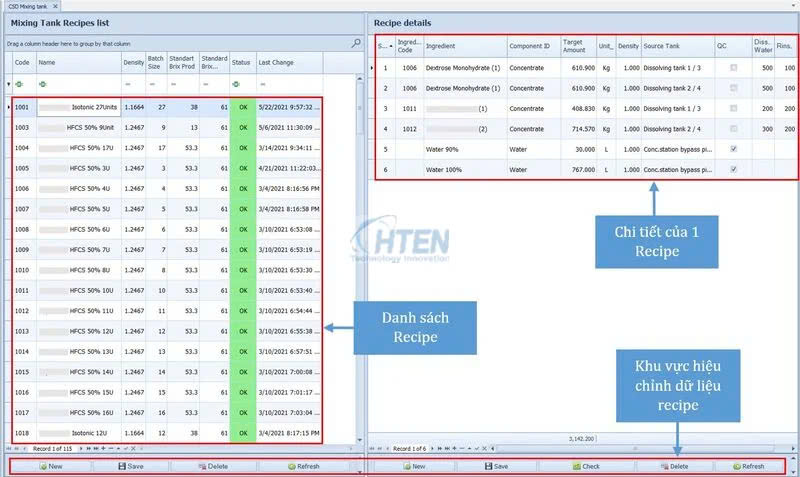

- Cho phép tạo mới, tùy chỉnh thông số & process của recipe một cách dễ dàng

- Trang danh sách Recipe
