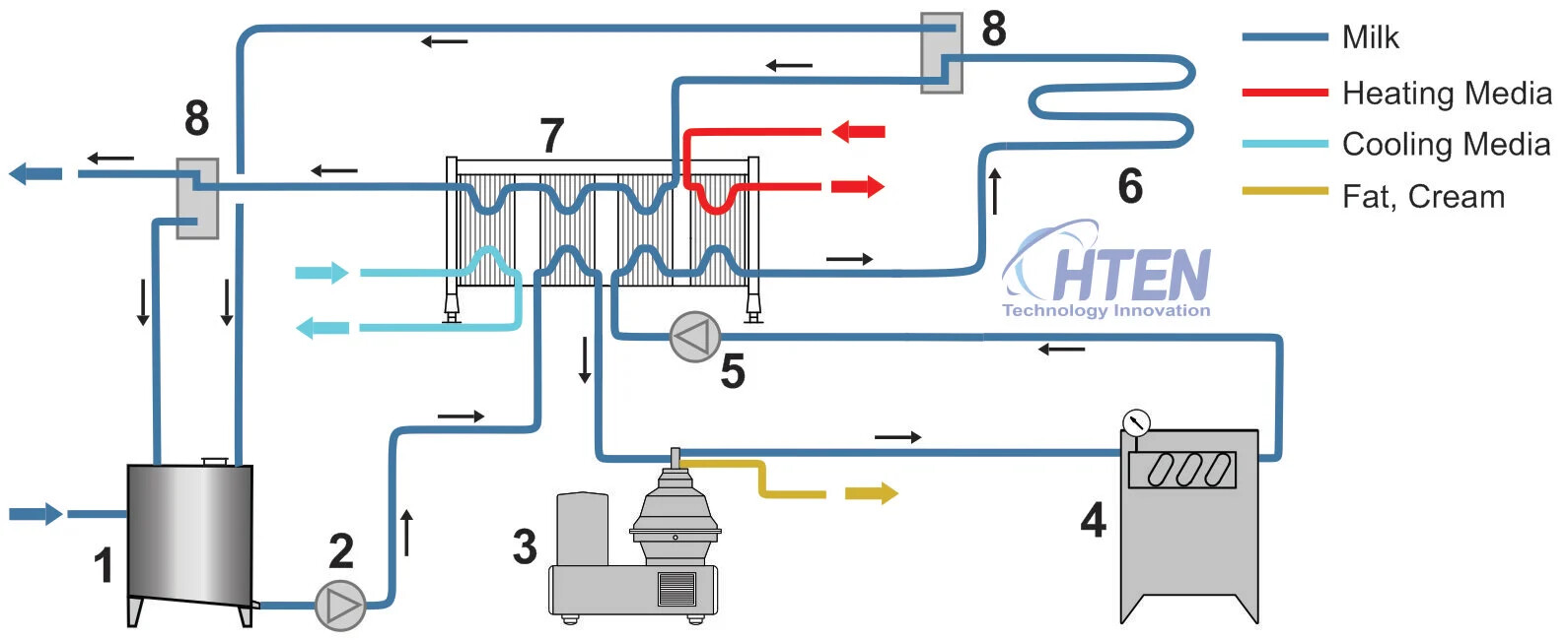

Sơ đồ dưới dây mô tả đường đi của sữa trong một hệ Thanh trùng:
- Bồn cân bằng
- Bơm sản phẩm
- Máy ly tâm (Clarifier)
- Máy đồng hóa (Homogenizer)
- Bơm tăng áp (booster pump)
- Đoạn ống giữ (holding tube)
- Vỉ trao đổi nhiệt (PHE)
- Van chuyển hướng (divert valve)
Các bước thanh trùng:
- Bước 1: Sữa tươi sau khi đã tiền xử lý (lọc, làm sạch, làm lạnh) sẽ được dẫn vào bồn cân bằng [1].
- Bước 2: Sữa được bơm sản phẩm [2] dẫn qua vỉ nhiệt [7], tiếp xúc với sữa đầu ra để nâng nhiệt một phần.
- Bước 3: Sữa tiếp tục đi qua máy ly tâm [3] với mục đích tách kem, tách béo và loại bỏ tạp chất. Các loại sữa cần hàm lượng chất béo nhất định cần trải qua bước này (ví dụ sữa gầy, sữa ít béo). Phần kem được tách ra có thể được đưa đến hệ khác để chế biến các sản phẩm như bơ, kem…
- Bước 4: Sữa đi qua máy đồng hóa [4]. Mục đích của việc đồng hóa nhằm giảm kích thước của các hạt béo trong sữa, ngăn ngừa hiện tượng phân lớp giữa nước và chất béo. Sản phẩm sau đồng hóa trở nên đồng đều hơn, góp phần tăng hiệu quả quá trình thanh trùng.
- Bước 5: Gia nhiệt. Sữa được nâng lên nhiệt độ cao (thường từ 72-75 độ C) bằng cách tiếp xúc với lưu chất nóng trong vỉ nhiệt (ví dụ nước nóng).
- Bước 6: Giữ nhiệt. Sữa tiếp tục chạy trong đoạn ống dài [6] với mục đích duy trì thời gian giữ nhiệt. Nếu nhiệt độ đầu ra không đạt yêu cầu, divert valve [8] sẽ dẫn sữa về lại bồn cân bằng để gia nhiệt lại.
- Bước 7: Làm lạnh. Sữa sau đó được hạ xuống nhiệt độ thấp (thường khoảng 4 độ C) bằng cách tiếp xúc lần lượt với sữa đầu vào và sau đó là với lưu chất làm lạnh. Nếu nhiệt độ đầu ra không đạt yêu cầu, divert valve [8] tiếp tục dẫn sữa về lại bồn cân bằng.
- Bước 8: Sản phẩm đạt yêu cầu được dẫn đến hệ khác để tiếp tục quá trình chế biến và đóng gói.
