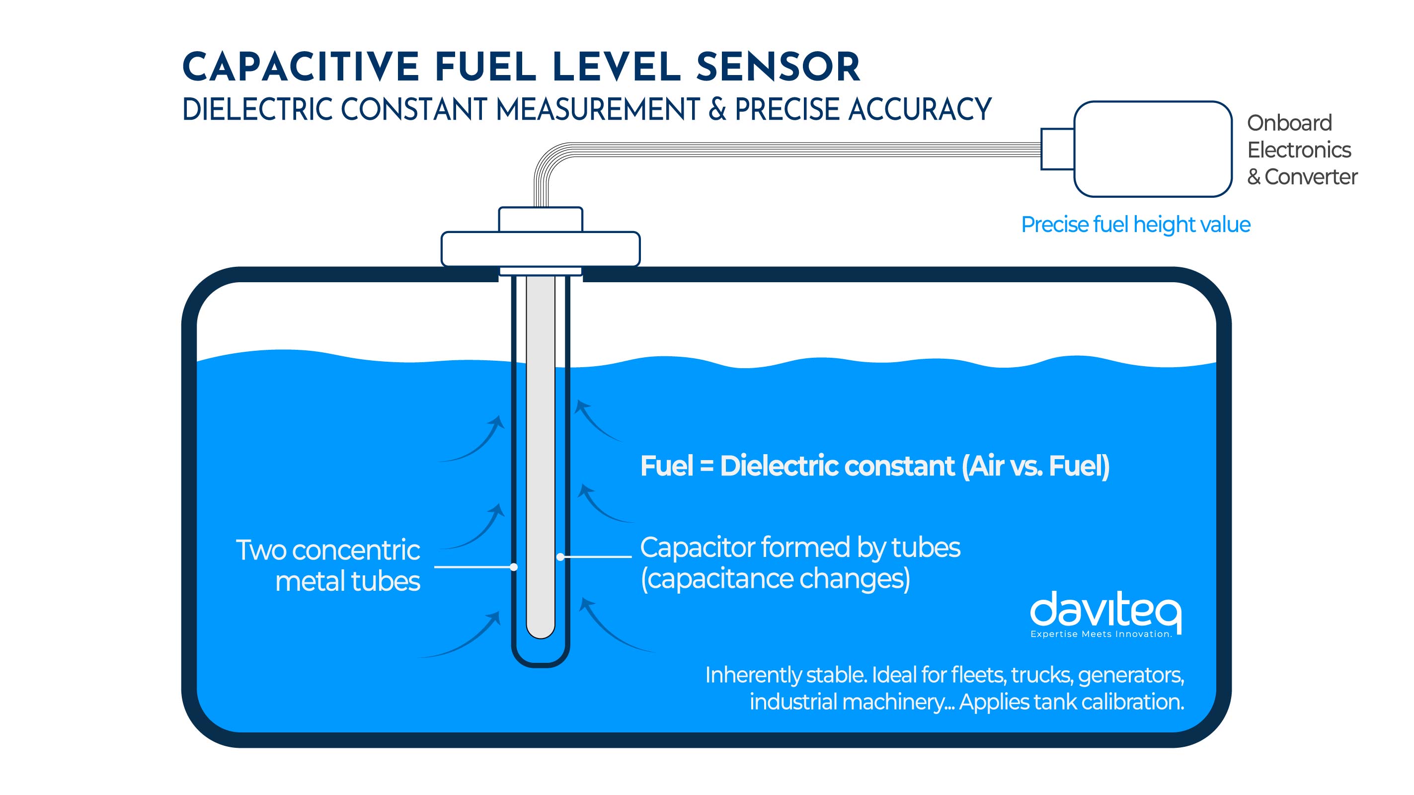

1. Nguyên lý hoạt động của cảm biến đo mức điện dung
Bản chất của cảm biến điện dung nằm ở sự thay đổi điện dung (capacitance) theo hằng số điện môi (dielectric constant) của chất lỏng trong bồn.
Bên trong cảm biến gồm hai ống kim loại đồng tâm, tạo thành một tụ điện. Khoảng trống giữa hai ống này có thể chứa:
  • Không khí → điện môi thấp
  • Nhiên liệu → điện môi cao hơn nhiều
Khi nhiên liệu dâng lên giữa hai ống:
  • Điện môi tăng
  • Điện dung tăng
  • Mạch đo bên trong cảm biến ghi nhận sự thay đổi và chuyển thành chiều cao mức nhiên liệu
Khi nhiên liệu giảm:
  • Điện môi giảm
  • Điện dung giảm theo
  • Mức nhiên liệu được tính toán lại tương ứng
Dữ liệu sau đó được bộ xử lý tích hợp (onboard electronics) chuyển đổi thành mức nhiên liệu độ phân giải cao, có thể chính xác đến mức mm nếu được hiệu chuẩn đúng chiều cao bồn.
